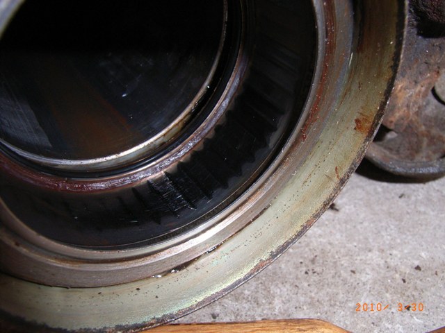

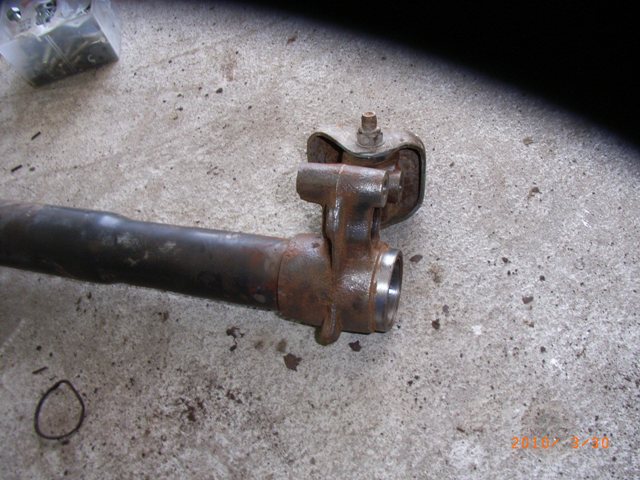

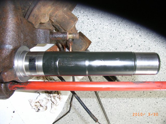

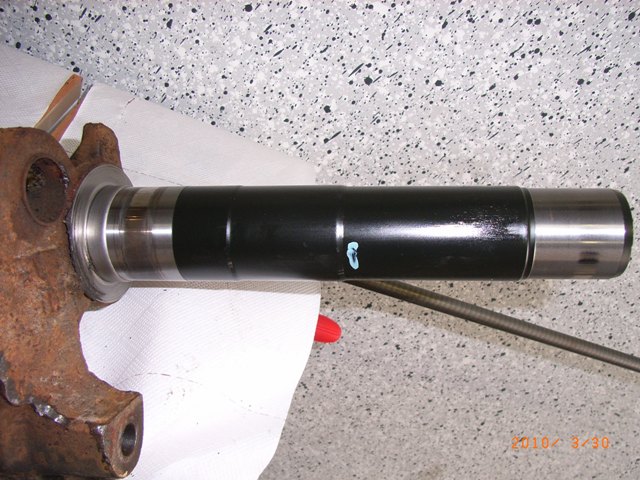

Beitrag von HALeu » Mi 31.03.10 02:31
So,
Achse ist auseinander. :lach:
linker Bolzen
rechter Bolzen
das rötliche Nadellager ist von rechts
und die äußere Lagerschale vom rechten Lager. Muss ich noch rauspopeln.
Achse nach Grobreinigung mit Flex+Bürste
Fazit:
- Bolzen ohne fühlbare Rattermarken von den Nadeln, nur die wie polierte Lauffläche.
- auf beiden Seiten (rechts weniger ) noch Fett in den Lagern, auch an den inneren.
- rechts scheint aber schon mal Wasser reingekommen zu sein. Aber noch keine groben Schäden.
Es wurde also Zeit, die Achse mal zu machen, sonst wär auf der rechten Seite in absehbarer Zeit
mehr - und teurer - Schaden entstanden.

Beitrag von Kris » Mi 31.03.10 08:19
das ist rettbar - glück gehabt :zwinker:
