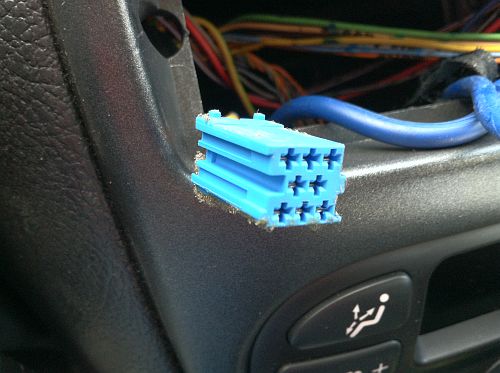

Ich werd euch das ganze mal in Bildern zeigen.
So sieht der Stecker von dem LFB Hebel in meinem Auto aus (ich geh mal davon aus der das ist, denn der Steckte auch am Original Peugeotradio mit dran)
LFB Stecker Auto

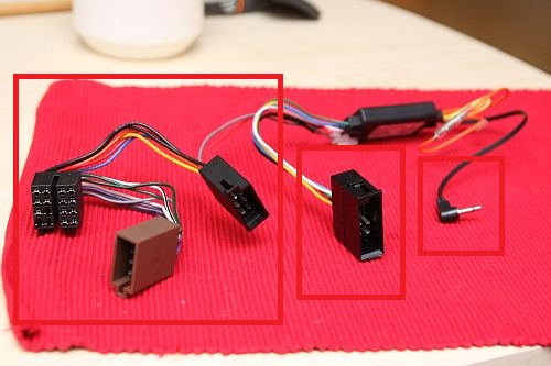

Nun zum Autoleadsadapter, von Links nach rechtes:
1: Isoanschlüsse vom Auto zum Radio jeweils Lautsprecher und Strom
2: Anschluss des LFB Hebels vom Auto ????
3: Klinkestecker für den LFB Eingang am JVC Radio
Ich hoffe das ich das Ganze so richtig verstanden habe. Das Problem is nun das der LFB Stecker vom Auto nicht in den Adapter rein passt oder mach ich das was falsch. Der Stecker am Adapter sieht übrigens aus wie ein etwas größerer Isostecker

Der von dir gezeigte blaue Stecker vom Original-Radio ist nicht für die Lenkradfernbedienung, sondern für den CD-Wechsler (bzw. eine Vorbereitung dafür).
Das Fernbedienungssignal liegt eigentlich auf dem normalen ISO-Stecker, wo auch die Stromversorgungen drüber laufen.
Normalerweise klemmt man den Adapter zwischen ISO-Stecker vom Wagen und ISO-Buchse vom Radio. Der Adapter müsste dann das Fernbedienungssignal an den Anschluss vom Radio führen.
So wie das bei dir aussieht, ist der im Bild 2. Stecker von rechts (links neben Klinkenstecker) überflüssig.

Also der blaue Stecker hat an sich nichts mit dem Radio zu tun. Der war an dem Radio angesteckt, kommt selbst aber vom kabelbaum des Autos. Wenn das LFB Signal über die iso Stecker kommt dann ist alles klar. Der blaue Stecker ist auf alle zu sehenden Polen belegt. Mich wundert das nur, denn muss das Kabel welches vom LFB Hebel kommt muss ja dann irgendwo im kabelbaum eingespeist sein. Bei eBay habe ich nämlich mal einen LFB Hebel gesehen und der hatte am Ende des Kabels einen Stecker dran.
