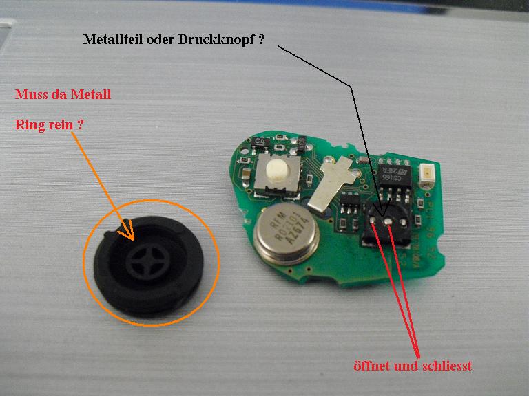

Ich bräuchte mal euren Rat bezüglich meiner ZV mit Hochfrequenzschlüssel. Habe den Schlüssel beim kauf dazu erhalten, allerdings gab es keinen Gummiknopf mehr und die Batterien waren auch leer. Jetzt hab ich neue Batterien rein, und mir den Gummiknopf in der Bucht bestellt. Es funktioniert aber nicht.
Wenn ich wie in dem Bild gekennzeichnet, die beiden hinteren Kontakte zbs: mit einem Schlüssel gleichzeitig berühre funktioniert aber alles. Ich hab auch schon verusucht mit einem Schraubenkopf, aber wenn ich alle 3 Kontakte berühre passiert nichts. Die Superveriegelung zbs: funktioniert einwandfrei.
Wie sieht den das bei euch im Schlüssel aus ? fehlt da wie bei der Superveriegelung ein weisser Plastik einsatz auf den Kontakten?mit Metall unten dran? soll ich mal versuchen unten an den Knopf ein Stück Metall zu befestigen ?
VIELEN DANK! für Tipps. Vielleicht hat ja jemand ein Schlachtauto von dem ich den Schlüssel kaufen kann ?

HI,
so Habs,
bei der Superveriegelung (kleiner Knopf) ist ja diese Spange mit dem weissen Knopf drin. Diese ganze Sche//*** fehlt mir für den grossen. Hab schon gerade rumgebastelt aber es ist sehr schwer etwas zu finden was Kontakt herstellt und aber nur auf Knopfdruck.
Werde mir einen neuen Rohling kaufen müssen + Programmieren :( 130€ ?
Werde mal Zuhause alte Handys zerlegen. Das Prinzip mit den Tasten ist ja das gleiche.
Ausser einer hier hat noch einen alten rumliegen :D

Re: Schlüssel ZV geht nicht, bitte um Hilfe
Beitrag von Floh406 » Do 27.01.11 16:45
kannste vergessen, die Schlüsselrohlinge sind nicht mehr lieferbar.
Aber wenn du ein bisschen Ahnung vom Löten hast, könntest Du dir einen entsprechenden SMD-Schalter besorgen Conrad oder sowas und dann baust du den einfach neu ein. Oder du findest zufällig die gleiche Bauart, wo die Teile oben passen.
Gebrauchte Schlüssel werden mittlerweile für teuer Geld gehandelt in der Bucht. Aber schau mal bei ebay.co.uk da hab ich, glaub ich jüngst erst einen gesehen.
Gruß und viel Erfolg

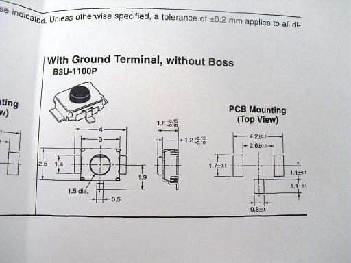

Beitrag von breakdriver » Do 27.01.11 17:36
Hi Flo, :)
Danke Dir.
Habe mittlerweile schon gelesen, das die Taster (Schalter) neu bei Conrad gibt. Werd gleich mal nachher hinracen. Die Schlüssel Erfahrung hab ich bereits in der Bucht gemacht. Sau teuer.
VIELEN DANK :)

Beitrag von breakdriver » Fr 28.01.11 23:43
Tag Gentleman,
löse auf.
Also Taster eingelötet. Leider gab es nur noch etwas höhere, also hab ich den Gummminippel in der Mitte der Taste mit nem Teppichmesser etwas gekürzt. Jetzt schließe und öffne ich wieder BMW 7er like :D
Kosten
0,35 € Taster
Vielen Dank
