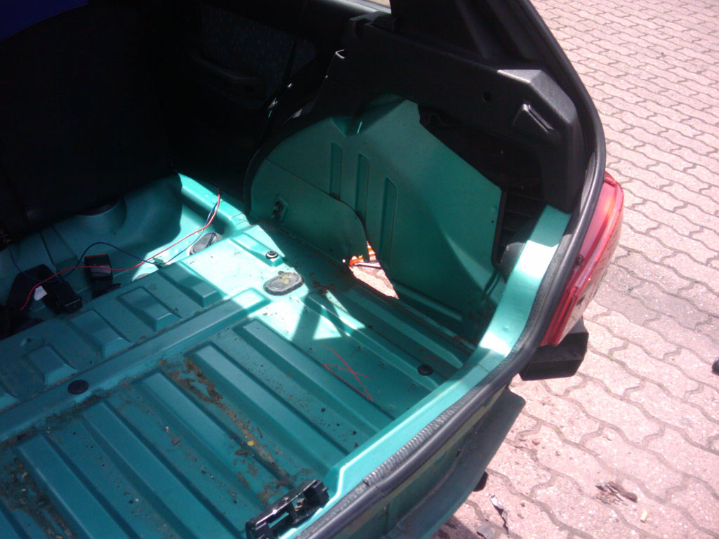

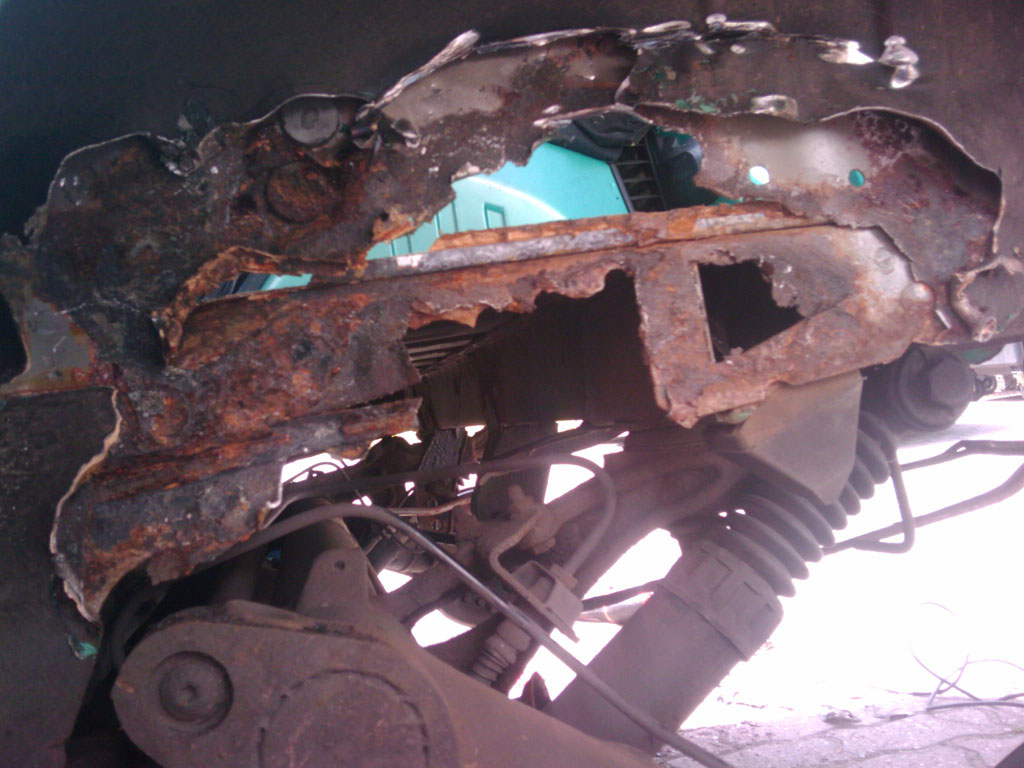

Das Problem ist beim 106er bekannt , die rosten unbemerkt zwischen den blechen hinten am Radkasten bzw Kofferraum , unbemerkt deshalb weil mans vom kofferraum aus wegen der dicken Aufgeklebten bitumenmatte nicht sehen kann und vom radkasten wegen unterbodenschutz etc..
sieht das ungefähr so aus :
wenn ja , dann kannst du ihn retten indem du dir reperaturbleche besorgst , zurechtschneidest , und sowohl von innen(kofferaum),als auch aussen (Radkasten ) ,dranschweist.
das problem ist lediglich das die karosse schwer nach unten drückt , das ganze gewicht hinten liegt auf dem kofferaumblech bzw der daran befestigten achse ABER die karosse ist am holmen festgeschweist , und drückt drauf , bei uns hat sich da einiges durchgebogen und musst erst wieder gerichtet werden bevors ans schweisen ging.

die bilder von chr2d2 sind genau richtig

:dummguck: hui die bilder sind ja heftig....dagegen hab ich nur flugrost :D

wenn der nicht mehr federt ist wahrscheinlich NICHT die achse hin .Schau dir mal die 2 bilder von mir an und wie die achse gelagert ist .
Unterm Kofferraum liegt ein träger an dem sind die 2 dämpfer links und rechts befestigt die wiederum gehen an die achse selbst.
Das der nicht mehr federt liegt an einer kombination von Rost am kofferraumboden , und ausgelutschten dämpfern , sonst nix , der kofferraum boden gibt ja nach bei ihm , da links und rechts nix mehr ist und vor allem im kofferaum nix mehr ist was irgendwie stabilität gibt.
Die dämpfer liegen wahrscheinlich schon komplett zusammengedrückt an , sprich da kann nix mehr dämpfen.
Mit der achse hat dies nix zu tun
