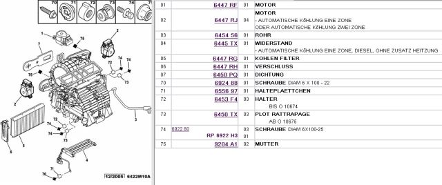

Also könnte dieser Kasten
auch evtl. eine macke habe.

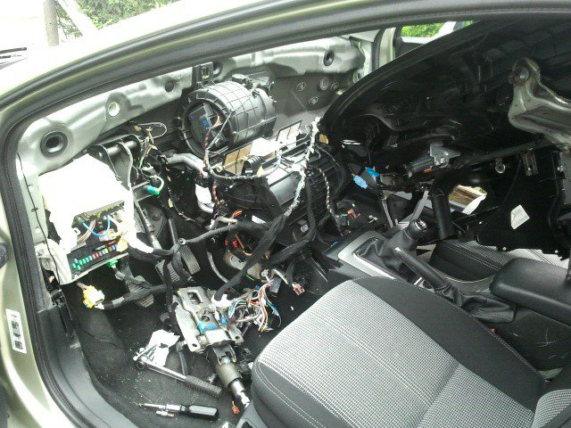

Ich hatte zuerst vor das Armaturenbrett auszubauen aber als ich gesehen habe wie das ausschaut
ist mir doch zu heikel das ganze.

puha. also da vergeht es mir gleich das ich das mal alleine ausbaue. auch wenn ich selbst schrauber erfahrung habe. aber da greif i nix an. Schon alleine wegen der airbags.

Man kommt über umwege dank der Anleitung von Eulenspiegel an die Mischerklappe.

Laut Peugeot Werkstatt wurde halt festgestellt das die Mischerklappe schwergängig sei.
Und das teil kostet 70€. Nur der Ausbau von dem Armaturenbrett macht halt den hohen Betrag aus.
