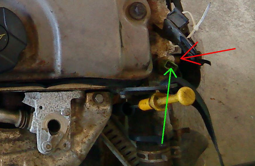

Ich Poste mal hier auch eine Suche, ich brauche ein Foto mit beschreibung für den zweiten Entlüftungspunkt im kühlerkreislauf beim 206 1,4 mit 75 ps von 2001. Bitte um Hilfe.
Gruß Lodi

meinste den am Motor?...wenn ja, wenn du von oben auf dein Thermostatgehäuse schaust siehste einen grünen Stecker.....unterhalb vom grünen stecker (rechte seite) ist eine messingfarbene inbuss schraube (glaub 5er ist es) das ist der entlüftungspunkt.

Ja den am Motor, ich hab den per beschreibung schon öfter gesucht, aber ich blick des nicht, daher frag ich ja wegen dem Foto.

aufgepasst Bild:
Grüner Pfeil zeigt den Stecker (ist da nicht vorhanden :D ....aber der grüne temp.geber)
Roter Pfeil zeigt auf die Messingfarbene inbuss.....die sitzt seitlich am gehäuße unterhalb von temp.geber.
Edit: btw, zumindest sollte die das sein, bei bedarf geh ich aber am sonntag beim kumpel spicken :D
