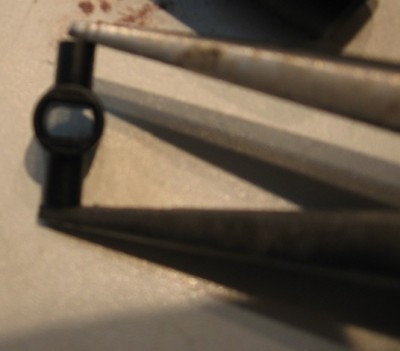

- Bild 3: Wem die Sperrklinken davon gefolgen sind braucht sich keine Sorgen machen. Die Teile wieder in den Bolzenstecken und mit der langen Spitzzange zusammendrücken. Aber vorsichtig und mit G´fuhl, die Sperrklinken nur in Position halten zum einfädeln in die Drehkappe.

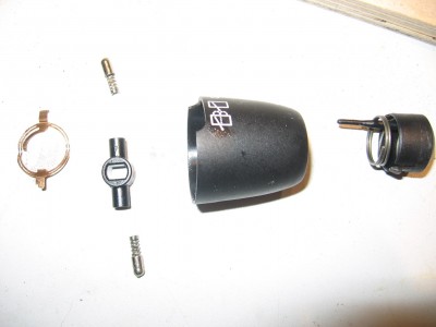

![Bauteile.JPG (192.71 KiB) 1846 mal betrachtet Bauteile.JPG](./download/file.php?id=1441&t=1&sid=4b43b390ba449beeb3f825e0cba467b4)
- Bild 2: Hier sind alle Bauteil mal dargestellt

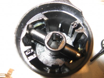

![Hebel.JPG (177.03 KiB) 1846 mal betrachtet Hebel.JPG](./download/file.php?id=1440&t=1&sid=4b43b390ba449beeb3f825e0cba467b4)
- Bild 1: Nachdem die Kappe mit einem kleinen Schraubendreher oder Messer vorsichtig von beiden Seiten herausgehebelt wurde, kommt ein kleiner Spreitzbolzen zum Vorschein. Diesen mit einer Spitzzange zusammendrücken und die Drehkappe vorsichtig vom Hebel ziehen.

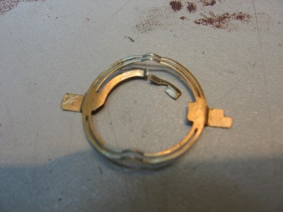

![Ring gebrochen.JPG (223.76 KiB) 1845 mal betrachtet Ring gebrochen.JPG](./download/file.php?id=1445&t=1&sid=4b43b390ba449beeb3f825e0cba467b4)
- Bild 6:
So, hier brauche ich nochmal Eure Hilfe. So wie es aussieht, gehört nach der Bruchstelle und der Einbaulage das abgebrochene Teil dort hin.
Kann das jemand bestätigen?

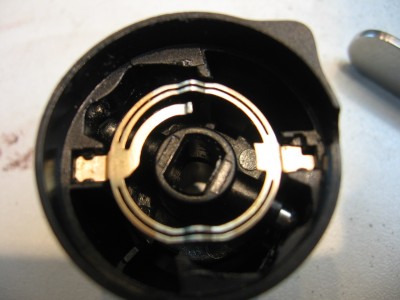

![Sperrklinke Einbau.JPG (248.57 KiB) 1845 mal betrachtet Sperrklinke Einbau.JPG](./download/file.php?id=1443&t=1&sid=4b43b390ba449beeb3f825e0cba467b4)
- Bild 4:
Einbau der Sperrklinken in der Drehkappe. Der Bolzen sollte ein Gleichteil sein und von beiden Seiten aus passen, also es ist egal, wie rum man ihn einbaut.
